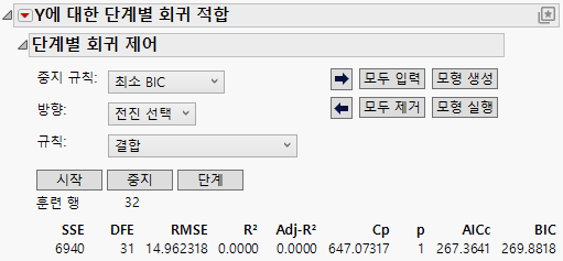

"단계별 회귀 제어" 패널을 사용하여 회귀변수 효과 확률을 제한하고, 효과 선택 방법을 결정하고, 선택 프로세스를 시작 또는 중지하고, 모형을 실행할 수 있습니다. 모형 생성에 사용된 행 수 목록이 "시작" 버튼 아래에 나타납니다. 이 목록에는 훈련, 테스트 및 검증(해당하는 경우) 행의 수가 포함됩니다. 결측 또는 제외된 행의 수도 포함됩니다.
그림 5.6 단계별 회귀 제어 패널
Stepwise Regression Control Panel
