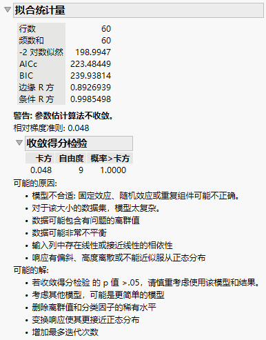

Image shown here收敛得分检验
若模型收敛有问题,将在拟合统计量下显示一条警告消息。Figure 8.11 显示该警告,指出收敛问题的原因和可能的解决方法。它还包括最终迭代的相对梯度检验。若该检验不显著,则模型可能是正确的但是未完全满足收敛准则。在这种情况下,需慎用模型和结果。请参见收敛得分检验的统计详细信息。
图 8.11 收敛得分检验
Convergence Score Test
