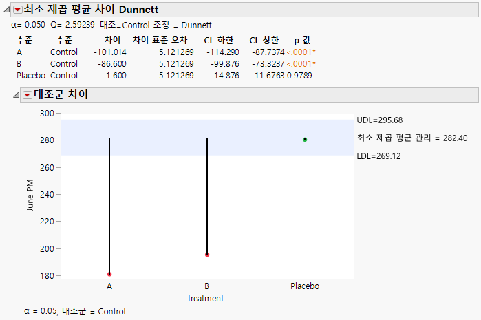

최소 제곱 평균 Dunnett
Dunnett 검정(Dunnett 1955)에서는 일련의 평균을 대조군 평균과 비교합니다. 오차율은 쌍별 비교 모음에 적용됩니다. 최소 제곱 평균 Dunnett 옵션은 지정된 효과의 수준에 대해 Dunnett 검정을 수행합니다. p 값 및 신뢰 구간 계산에 Hsu 요인 분석 근사가 사용됩니다(Hsu 1992).
"최소 제곱 평균 Dunnett"을 선택하면 효과의 대조 수준을 입력하는 대화상자가 나타납니다. "최소 제곱 평균 차이 Hsu-Dunnett" 보고서에는 유의 수준, 검정 통계량(Q) 값 및 대조 수준이 표시됩니다.
Figure 3.16에서는 Cholesterol.jmp 샘플 데이터 테이블의 treatment 효과에 대해 "최소 제곱 평균 Dunnett" 옵션을 사용하여 나타나는 보고서를 보여 줍니다. 여기서 반응은 June PM이고, Control이라는 treatment 수준이 대조 수준으로 지정되었습니다.
그림 3.16 최소 제곱 평균 Dunnett 보고서
LSMeans Dunnett Report
이 보고서에는 다음 두 가지 옵션이 있습니다.
대조군 차이 보고서
"대조군 차이" 보고서는 기본적으로 표시됩니다. 효과의 각 수준에 대해 대조 수준과 비교되는 수준, 추정 차이, 차이 표준 오차, 신뢰 구간 및 비교를 위한 p 값 등의 정보가 테이블에 표시됩니다.
대조군 차이 차트
대조 수준을 제외한 각 수준에서 점은 해당 수준의 최소 제곱 평균과 대조 수준의 최소 제곱 평균 간 차이를 표시합니다. 결정 상한 및 하한(UDL, LDL)이 그림에 표시됩니다. 이 보고서에는 "요약 보고서 표시" 옵션과 "표시 옵션"이 있습니다. "요약 보고서 표시" 옵션은 그림 상세 정보를 제공합니다. "표시 옵션"을 사용하면 그림 모양을 수정할 수 있습니다.
