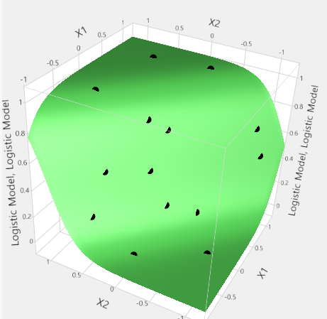

그림 23.1 비선형 모형의 설계점
Design Points for a Nonlinear Model
