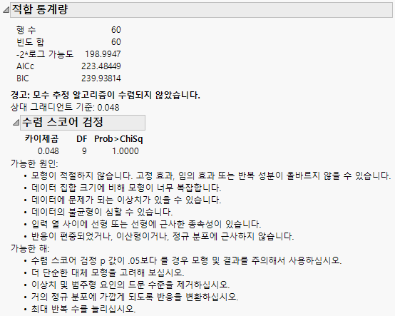

Image shown here수렴 스코어 검정
모형 수렴에 문제가 있는 경우 적합 통계량 아래에 경고 메시지가 표시됩니다. Figure 8.11에서는 수렴 문제의 원인과 가능한 해결 방법을 제안하는 경고를 보여 줍니다. 또한 최종 반복에서 상대 그래디언트 검정도 포함됩니다. 이 검정이 유의하지 않으면 모형이 올바르지만 수렴 기준에 완전히 도달하지 못할 수 있습니다. 이 경우 모형과 결과를 신중하게 사용해야 합니다. 자세한 내용은 수렴 스코어 검정에 대한 통계 상세 정보에서 확인하십시오.
그림 8.11 수렴 스코어 검정
Convergence Score Test
